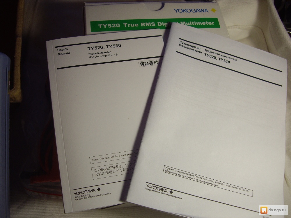

Новый не пользованный. Упаковка. Инструкция. 2шт русский .Шнуры.

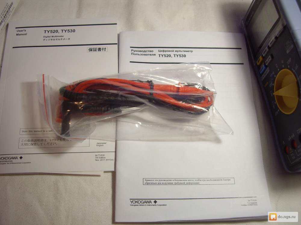

YokogawaTY520

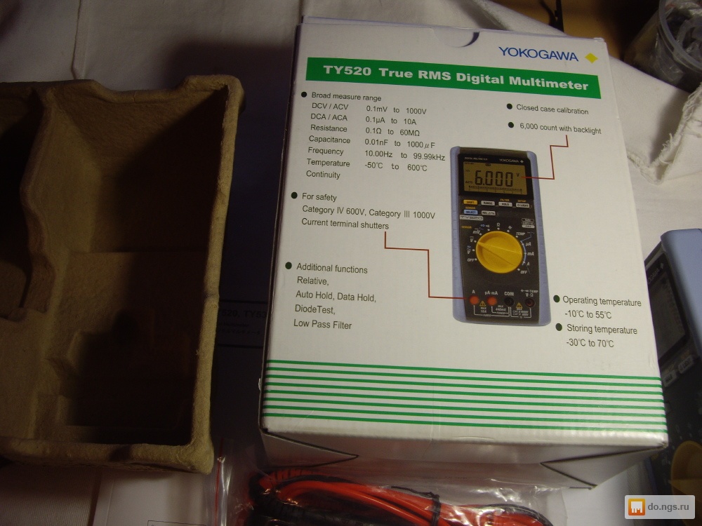

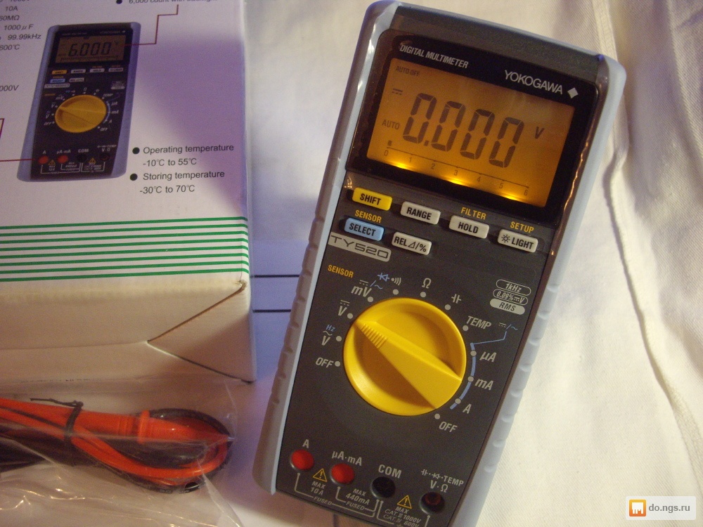

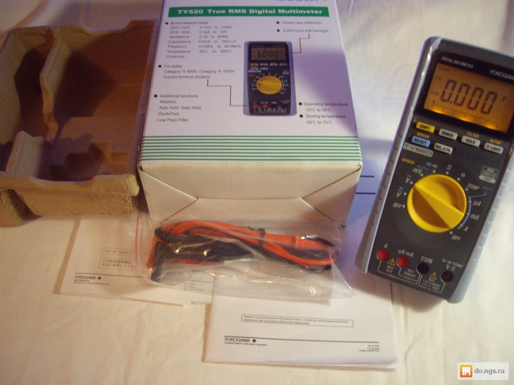

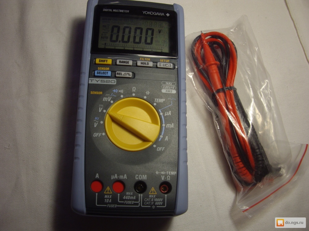

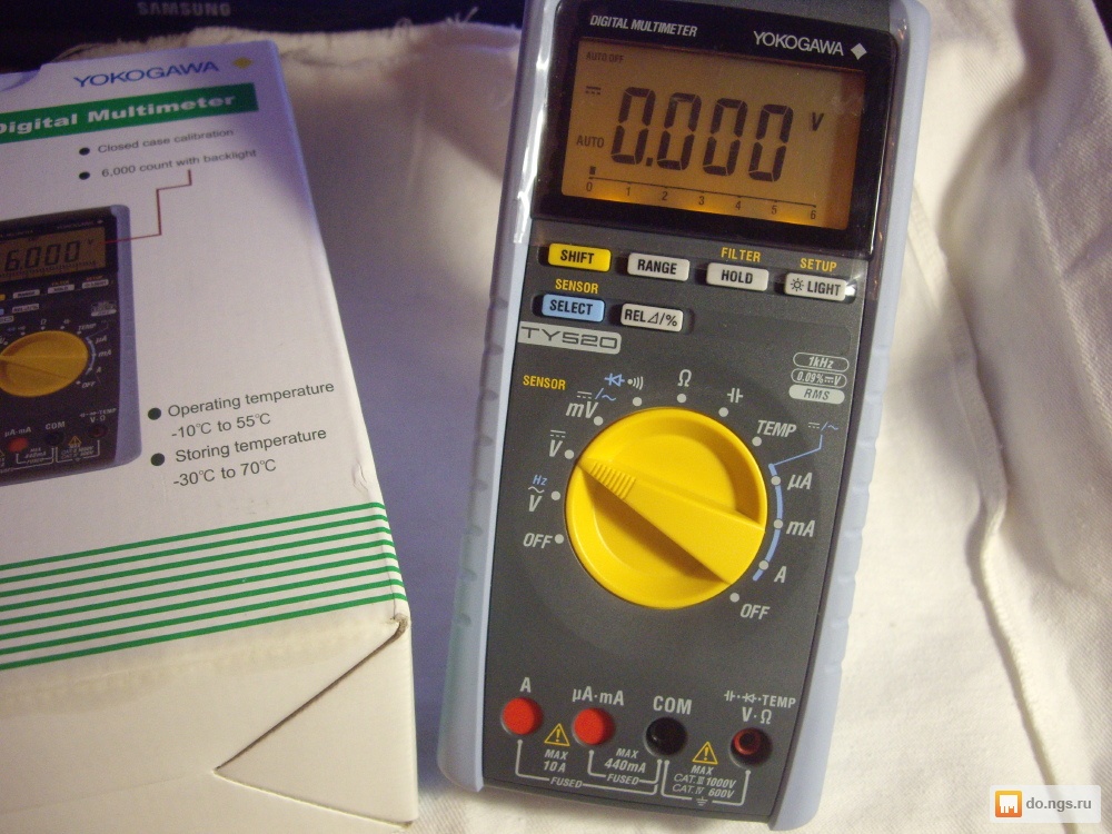

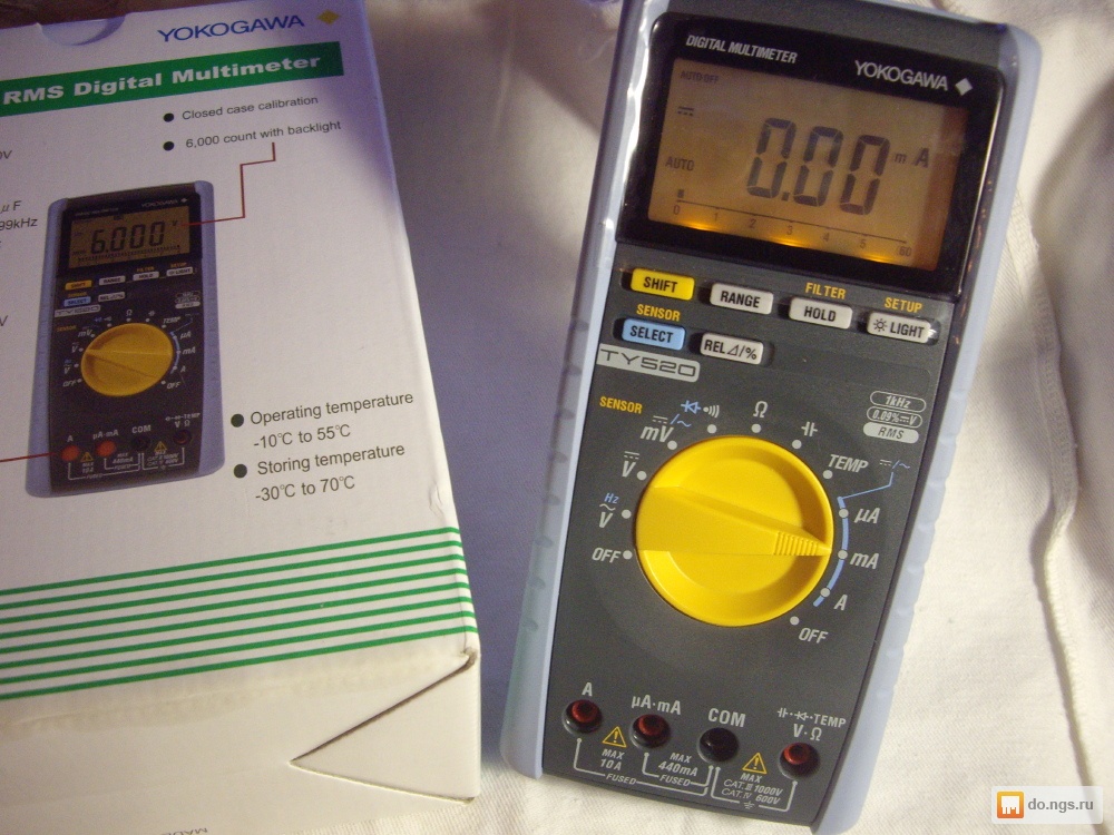

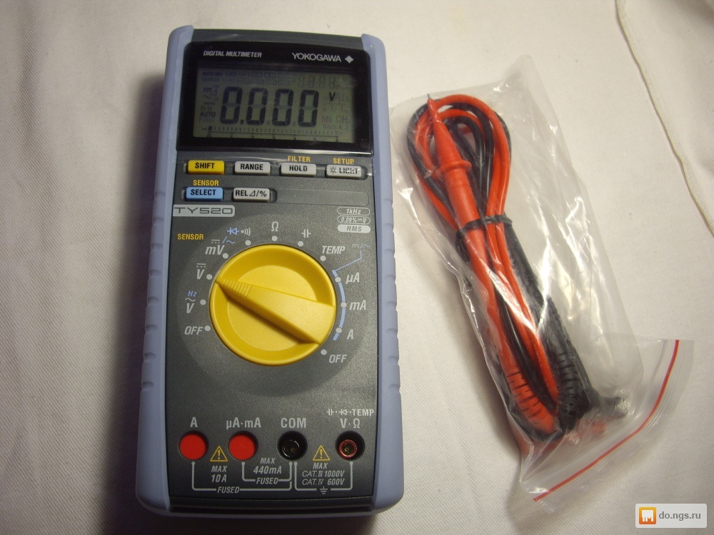

Описание мультиметра цифрового TY520:
Профессиональные цифровые мультиметры серии TY520 являются универсальными тестовыми приборами и позволяют измерять весь набор электрических параметров, которые могут охватить приборы такого класса. Большой набор дополнительных функций, таких как память на 1600 измеренных значений.
Предназначены для измерений напряжения постоянного и переменного тока, силы постоянного и переменного тока, электрического сопротивления постоянному току, электрической емкости, частоты напряжения переменного тока, температуры с помощью термопар при проведении работ по разработке, производству и эксплуатации радиотехнических устройств.
Описание средства измерений:
Принцип действия мультиметров основан на преобразовании входного аналогового сигнала в цифровой с помощью быстродействующего
аналого-цифрового преобразователя.
Измерение сигналов от термопары типа К, последующем математическом преобразовании и отображении результатов измерений в единицах температуры, согласно ГОСТ Р 8.585-2001.
Конструктивно мультиметр выполнен в пластмассовом корпусе, имеет
4-разрядный жидкокристаллический дисплей с возможностью подсветки, переключатель режимов работы и входные разъемы с функцией механической защиты токовых разъемов от использования не по назначению.
Так же дисплей дополнительно отображает измеряемую величину в виде линейной гистограммы, которая индицируется под цифровым значением
измеряемой физической величины.
В мультиметре установлены съемные предохранители
номиналом 440 мА и 10 А.
Питание мультиметра осуществляется
от 4-х стандартных батареек типа «АА» (R6).
ОБЩЕЕ ОПИСАНИЕ TY520 МУЛЬТИМЕТР ЦИФРОВОЙ
Uпост, Uпер до 1000В, базовая погрешность 0, 09%;
Iпост, Iпер до 10А, базовая погрешность 0, 2%;
сопр до 60 МОм;
темп. -50…600 °С;
емкость 1000 мкФ;
частота 100 кГц;
RMS; прозвон цепи; проверка диодов; 3, 5 разряда
Технические характеристики прибора
Цифровой мультиметр Yokogawa TY520
Относительная погрешность измерения напряжения (в зависимости от модели) до: +/-0, 09%
Разрешение: 100 мкВ, 0, 1 мкА, 0, 01 Ом
Измеряемые параметры, диапазоны:
Постоянное напряжение: 600мВ /6В / 60В / 600В / 1000В
Переменное напряжение: 600мВ/6В / 60В / 600В / 1000В
Постоянный ток: 600мкA / 6000мкA / 60мA / 600мA / 6A / 10A
Переменный ток: 600мкA / 6000мкA / 60мA / 600мA / 6A / 10A
Сопротивление: 600Ом / 6кОм / 60кОм / 600кОм / 6МОм /60МОм
Тестирование диодов
Температура -50С…+600С
Ёмкость 10нФ / 100 нФ / 1 мкФ / 10 мкФ / 100 мкФ / 1мФ
Частота 10…99, 99 Гц
Захват максимального значения
(для измерений постоянного тока / напряжения)
Базовая точность 0.09% True RMS измерения
Специальные жалюзи для предотвращения ошибочного включения Низкочастотный фильтр (LPF)
Портативный цифровой мультиметр серии TY измеряет среднеквадратичные значения напряжения, тока, сопротивления, частоты, емкости, температуры.
