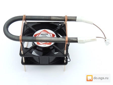

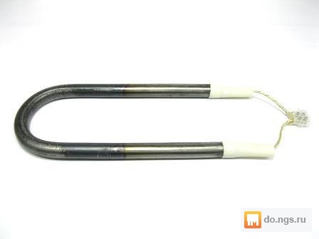

Помимо того Вы можете заказать у нас ТЭН, тепловентилятор, или готовый термостат — Термодат-10М7 с нагревателем. Длины кабелей, состав термостата, настройки можно задать при заказе.
Цена терморегулятора с датчиком – 4440 руб.
ТЭН 250 Вт — 500 р. Два ТЭНа по 250 Вт, соединенные 2 м кабелем — 1100 руб. Вентилятор DP-200A — 940 р. Тепловентилятор 250 Вт — 1550 р. Тепловентилятор 2х250 Вт — 2050 р.
