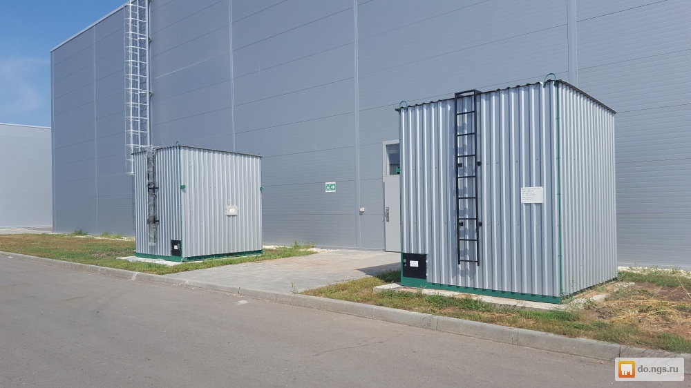

Данное оборудование используется на открытых площадках:
- для хранения патоки свекловичной (мелассы) на открытых площадках (в животноводстве: кормление коров, свиней);
- для хранения жидких пищевых компонентов и сырья (ингредиентов), суспензий, жиров, патоки карамельной для кондитерского, хлебопекарного и молочного производства;
- для хранения питьевой и технической воды, дизельного топлива, технологических растворов на местах проведения строительных, ремонтных работ, для заправки спецтехники, на производственных предприятиях, строительных площадках;
- для сбора отработанных технологических растворов (СОЖ, промывочные и отработка);
- для хранения пенообразователя (пожарные посты, системы).
