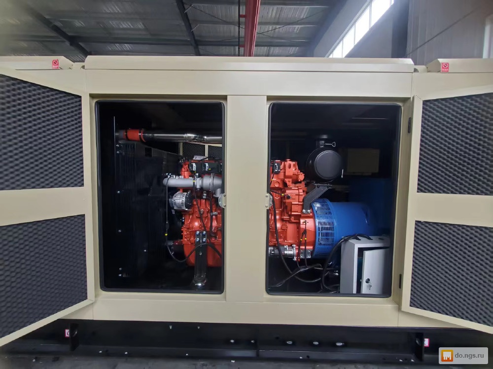

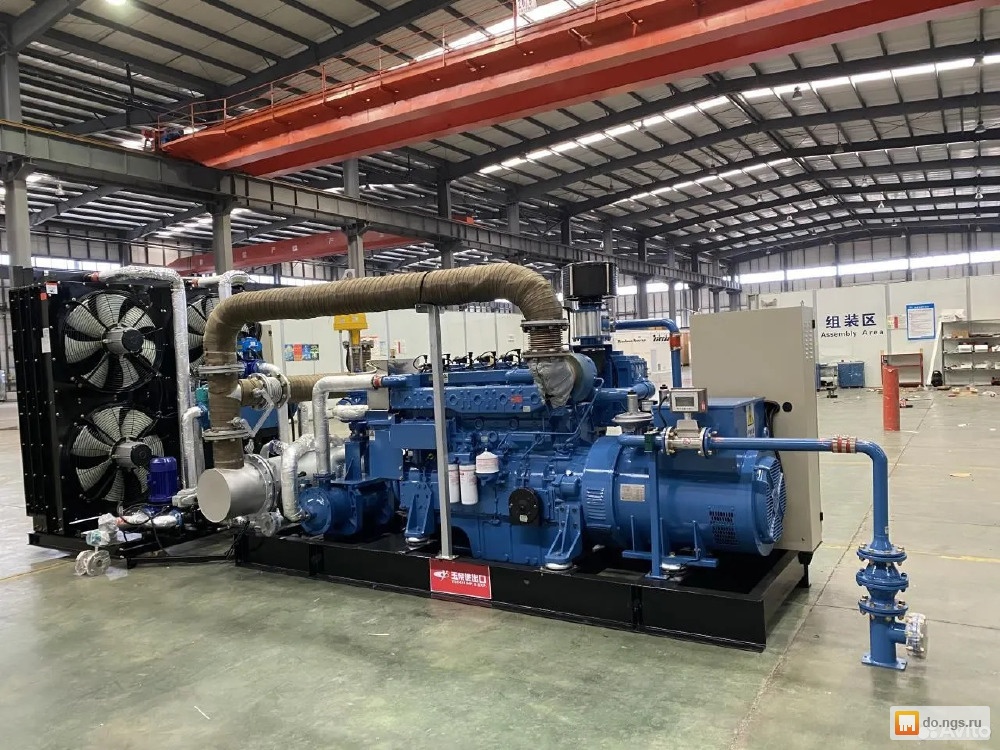

ГазоПоршневыеУстановки "Yuchai".
Предназначены для эксплуатации в качестве основных источников электроэнергии, возможно использования в целях повышения класса электрофикации объекта.
Цены ниже розницы на 20-30%.
Доступны модели от 30 до 500 кВт. 1500 RPM.
Напряжение: 400230 В. 3 Фазы. 50 Гц.
Расход газа кВт/0.3м³*250*80%кВт=60м³. ~90 db около генератора, 70-75 db в боксе.
Стоимость электроэнергии — от 2,5 руб./кВт·ч.
Комплект поставки:
Радиатор, аккумулятор, глушитель, электронная дроссельная заслонка, микшер, регулятор напряжения, блок питания, катушка зажигания, датчик, запасные части, расходные элементы к обслуживанию в течении года.
Дополнительно поставляются контейнеры, боксы уличного базирования, системы "Умного" управления, запасные части.

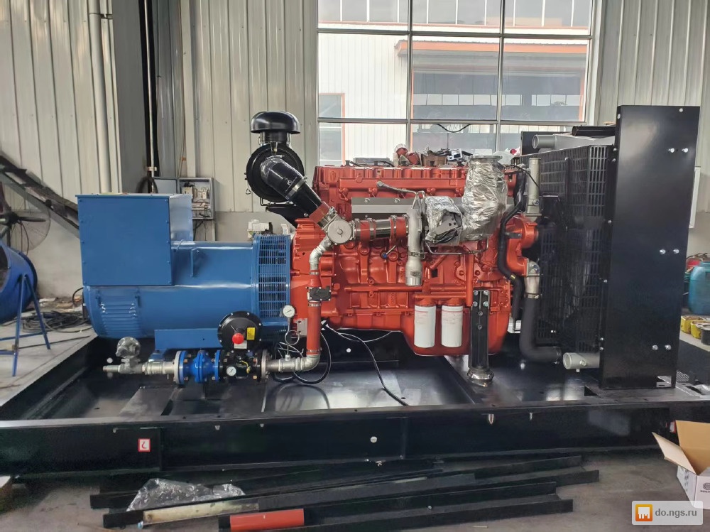

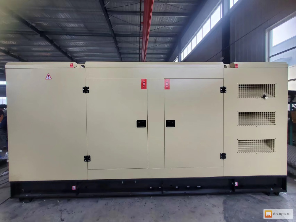

Мощность Двигатель Модель генератора Размер на раме Размер в боксе Вес на раме Вес в боксе
30KW YC4D90N-D30 STF-30 1700*700*1200 2200*1000*1500 750KG 1100KG
50KW YC4D90N-D30 STF-50 1800*800*1300 2400*1000*1600 900KG 1200KG
100KW YC4D90N-D30 STF-100 2200*900*1400 2900*1100*1700 1100KG 1500KG
150KW YC6MK315N-D30 STF-150 2400*950*1450 2900*1100*1700 1300KG 1800KG
200KW YC6K420N-D30 STF-200 2900*1100*1600 3850*1300*1800 2000KG 2600KG
250KW YC6K420N-D30 STF-250 2900*1100*1600 3850*1300*1800 2400KG 2800KG
300KW YC6TD600N-D30 STF-300 3500*1300*1700 4200*1400*1900 3500KG 3900KG
400KW YC6TF800N-D30 STF-400 3500*1300*1700 4200*1400*1900 3600KG 4000KG
500KW YC6C935N-D30 STF-500 3800*1600*1800 4400*1800*2100 3800KG 4600KG
